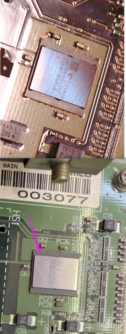

the problem is in the video section. possibly the BGA RAM has come loose or one of the other special Sony BGA chips.
Either way, they are way too complicated to fix, buy another, they are cheap on yahoo japan auctions.

问题出在视频部分。可能是 BGA RAM 松动或其他特殊索尼 BGA 芯片之一松动。
不管怎样,它们太复杂了,无法修复,再买一个,它们在雅虎日本拍卖上很便宜。

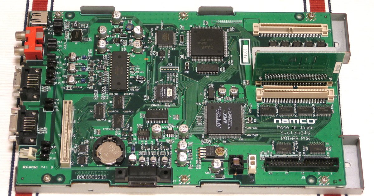

我现在的情况就是开机能听到加密狗验证通过的叮叮叮连续蜂鸣声,而且游戏启动后正常有声音,唯一不足的就是始终没有图像,显示器有时候会切换到无信号模式,有时候会黑色闪动,我同时测试了我的256硬件,图像和声音均为正常,唯独我的246硬件只有声音正常,视频始终没有正常信号
BGA RAM 松动这个在哪个地方?
