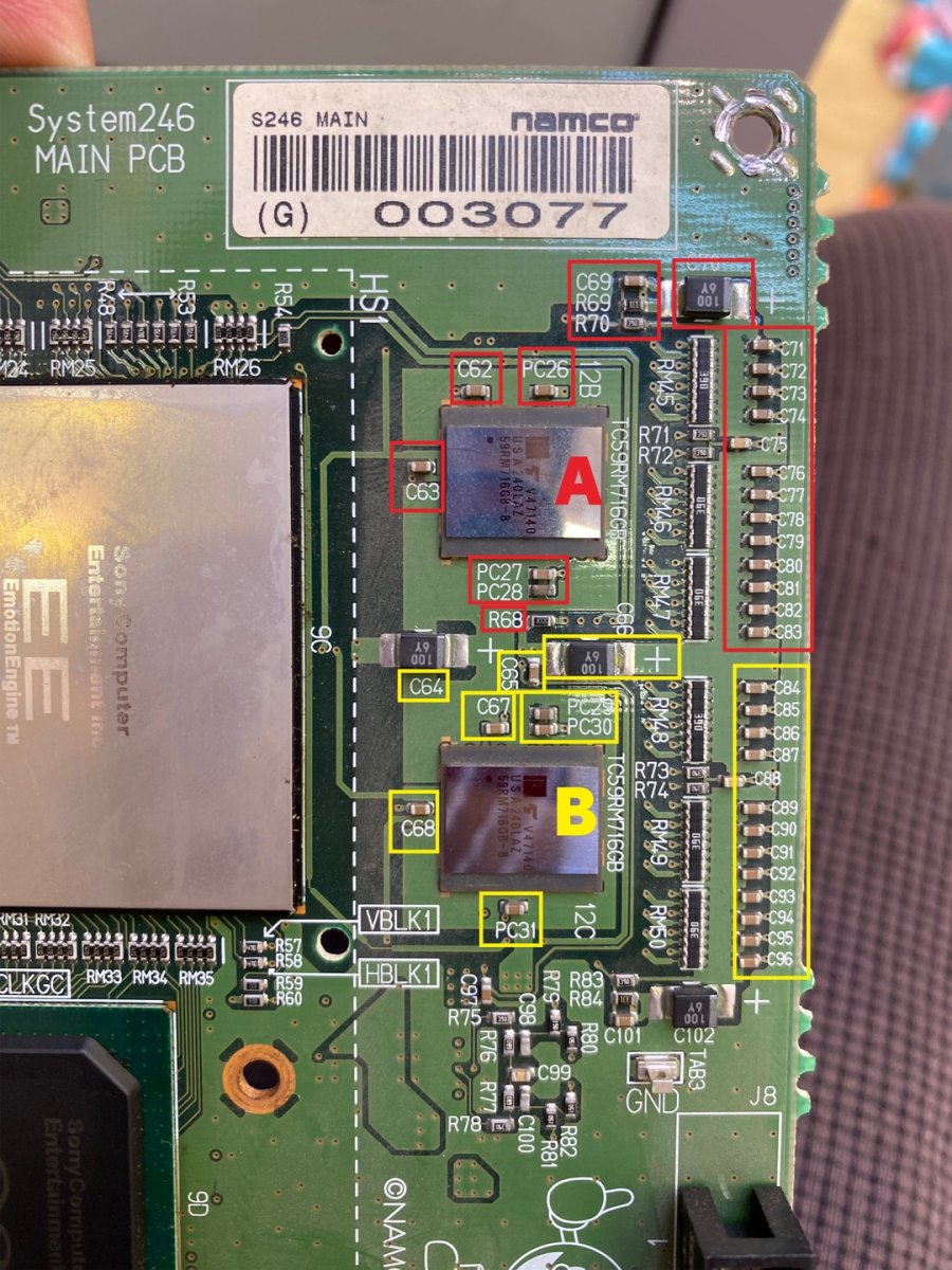

andymage Student Joined Mar 9, 2023 Messages 163 Reaction score 32 Location china Nov 20, 2023 #22 具体哪个地方接触不良,现在还无法确定,所以 我现在把问题锁定在 1.A=VGA视频输出接口1? 2.A周围红色框的电阻 3.B=VGA视频输出接口2? 4.B周围黄色框的电阻 Attachments 246+.jpg 246 KB · Views: 35 Last edited: Nov 20, 2023

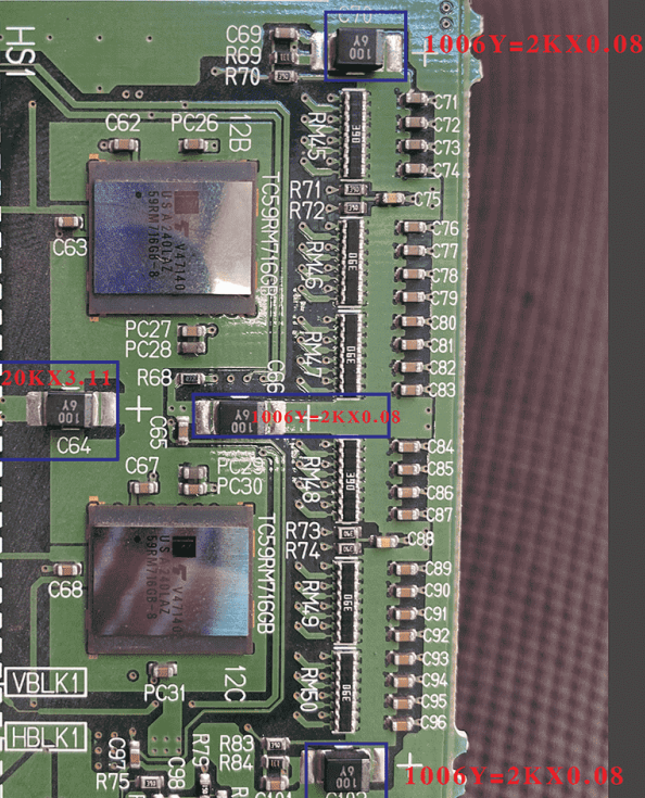

andymage Student Joined Mar 9, 2023 Messages 163 Reaction score 32 Location china Nov 20, 2023 #23 我检测到C64的电阻不正常,图片上面有4颗型号为:1006Y的电阻
andymage Student Joined Mar 9, 2023 Messages 163 Reaction score 32 Location china Nov 21, 2023 #24 C64的1006Y电阻竟然达到了20kx3.11数值,而另外3颗1006Y的电阻只有2KX0.08数值,谁能帮我测量下自己的246+主板的这个C64位置的电阻数值是多少?
