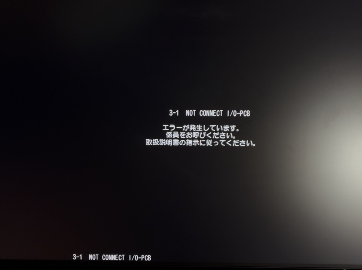

I/Os are not hard to get, you'd better use the right one and of course, it better be Namco. I think the game checks which brand, model and number of inputs / outputs the I/O has.答えがわかる方は、ぜひ教えてください。
私はES3ボードとドングルしか持っていないのですが、I/Oエラーが発生します。
Viewlixのようなキャビネットは持っていませんが、
このモデルで使用されるI/Oは汎用的なものであるため、
ナムコ以外のメーカー製のものを使ってもいいですか?
どのような種類の入出力が使用できませんか?
